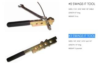

Maintenant, je voudrais manchonner... et là, il y a plusieurs outils : on trouve des pinces à manchonner pas trop chères (relatif si pour un usage unique...) dans les 160€, mais qui font des raccords très marqués :
Recherche pince à manchonner Arm-pi11
* Pince A Manchonner 600
Recherche pince à manchonner T167510
ou un tout petit peu plus cher, mais le pivot est double, ce qui me semble assurer une meilleure pression ? Pince à manchonner pour manchons Nicopress
Recherche pince à manchonner Img_2010
https://www.louisruys.fr/accessoires/manchons/klemtangen-voor-nicopress-eindklemmen.html
Recherche pince à manchonner A_380111
* Un peu dans le même genre, mais bien plus chères (environ 900€ avec la matrice)... j'ai l'impression que la matrice est plus large, et doit éviter de devoir faire 3 marques sur le manchon :
http://www.solutionlevage.com/accessoires-de-levage/accessoires-pour-cables/sertissage-de-cables/pince-a-sertir-a-matrices-interchangeables-pmi-pour-manchons-aluminium-n-1-a-n-6.html
Recherche pince à manchonner Pince-10Recherche pince à manchonner Matric10
* Ou alors carrément la pince hydraulique manuelle, là on tape au moins dans les 1100€...
Presse de sertissage hydraulique manuelle PSM - Pour câbles Ø0,9 mm à 5,4 mm
Recherche pince à manchonner Captur11
*J'ai aussi vu ce système un peu minimaliste, mais qui semble séduisant... #3 SWAGE-IT TOOL
Recherche pince à manchonner Captur12
* Enfin, les presses industrielles, avec des matrices adaptées...

- quelqu'un a-t-il une expérience avec ces outillages, et des conseils à me donner ?
- quelqu'un a-t-il ce genre d'outil à disposition, et pourrait-il m'aider pour faire ces sertissages (4 à faire...) ?

J'ai contacté Paris Voile : ils me prennent 5€ par manchonnage, soit 20€ pour les deux câbles...
Donc pour les câbles, ça va être réglé ; et pour la fixation sur le porte-ski aussi : je vais virer les rivets forés et les remplacer par des boulons inox + écrous nilstop. Donc ça roule ! Wink

Voilà, c'est fait... J'en ai eu pour 33€, en comptant les 4 manchonnages, les 4 cosses cœur inox, les 4 manchons, les boulons inox, écrous et rondelles...
Ci-dessous en cours de finition avec les gaines thermorétractables... (la plus à gauche est finie, celle en bas en cours, au milieu à faire, et en haut à droite ce sont les câbles d'origine...
Recherche pince à manchonner Img_9314
