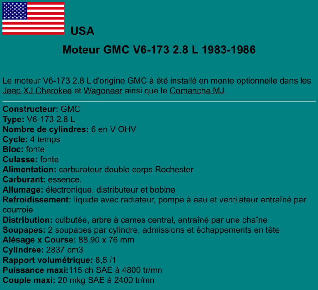

| Celui dont je parle est en vente à 4600 Moi j en donnerai pas plus de 3500 C est déjà pas mal vu se qu on étend Le petit moteur GMC V6 2.8L de l’epoque N’a pas l’air de vous emballer C est sur comparer au 4.0L 110cv pour 1350kg  | |
SERGIO78 Jeeper trois places
Date d'inscription : 08/02/2018 Messages : 71 Localisation : Yvelines IDF
 | Sujet: Re: Jeep Cherokee V6 2,8L 86 Ven 14 Sep - 11:28 | |
| D'accord, 115cv, mais ce sont des SAE =100cv DIN, peut-être moins si le véhicule est "né" en Californie. (normes différentes) 3500€, s'il n'a pas de corrosion et qu'il fonctionne correctement, ce n'est pas stupide. A le voir comme ça, il n'a pas l'air pourri. Bien regarder quand même sous la banquette arrière (emplacement cric) Bien essayer la BVA à chaud, s'il y a le moindre petit patinage, oublie. Idem si en tirant la jauge d'ATF le fluide de boîte est noir et sent le cramé. Il ne faut pas qu'il y ait de saccades au passage des vitesses. Si il y en a une à la reprise, c'est moins grave, c'est souvent un croisillon de transmission, ressenti différent. Bien contrôler si le ralenti est régulier et si les tuyaux de dépression autour du carbu ne sont pas bidouillés ou fendus. Voir s'il ne chauffe pas et si le CT semble plausible, c'est à dire ni vierge, ni gavé....  | |
