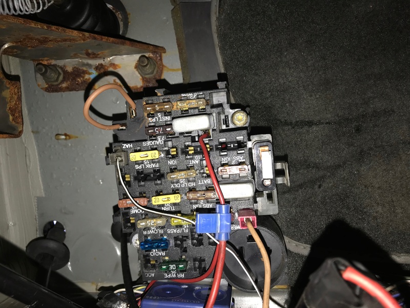

Petit souci électrique qui avancent...
J'ai retrouvé mes feux, en fait il y a deja un relais pour les phares, uniquement une cosse de defaite...
Bon ca c est cool, j ai pas a demonter la tirette
Je cherchais à faire fonctionner les Warning
Qqun peut me dire comment c est fait sur son XJ ?
J'ai mi un bout de fils (on voit sur la photo) du coup toutes les ampoules s allument en fixe
Le quel des 2 relais faut prendre ?
A+ dans le bus put.... c est gras aujourd hui...

cool, c'est le relais à deux broches dont tu as besoin,
