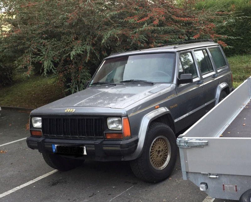

| Bonjour les amis. Je me presente, Jeremi de Seine et Marne, j ai 36 ans J'ai un Jeep Cherokee XJ Limited 4,0L HO de 1991 Dans son jus mais fonctionne très bien En cours de modification pour du TT Bientôt la pose d un kit 4,5" et de roue en 31  Bien à vous.  | |

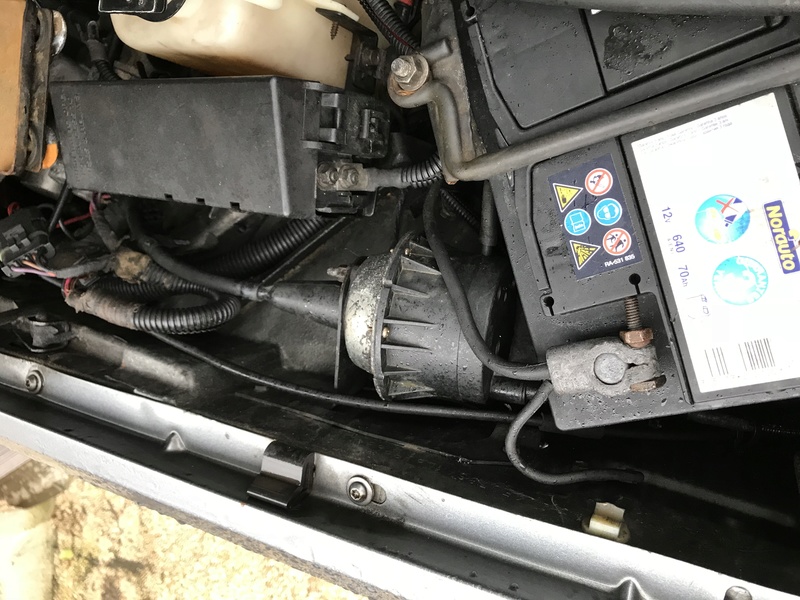

| Le temps est bien pourri.. donc montage des pneu ça rend bien et ça donne envie de tester en TT Y a plus cas attendre une belle journée pour finir le montage de mon kit de rehausse Sur la 2ieme photo, juste à cote de la batterie, il y a un truc rond avec un câble qui va jusqu a le papillon de l admission a quoi sert cette appareil ? le câble au bout n est jamais tendu Mon démarrage a froid, c est peu être la le souci ?   | |

la truc a coté de la batterie je sais pas trop, tu as 91, j'ai un renix et c'est différent sous le capot, tu as un régulateur de vitesse ? ça pourrait être ça.
Problème de démarrage a froid, ça peut être une tonne de truc...
