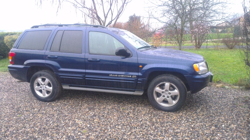

| Voilà une photo de mon GC.  Ca reste un Grand Cherokee .... rien de plus ... pour le moment ! Petite question : c'est costaud les protections de bas de caisse, ou il vaut mieux que je me fasse de vrais rock sliders ?? | |
Dreamotors Membre V.I.P
Date d'inscription : 13/05/2011 Messages : 3376 Age : 59 Localisation : Montélimar
 | Sujet: Re: P'tit nouveau en Auvergne Ven 7 Mar - 9:55 | |
| Oui assez solide, tu peux les garder, de plus ils se démontent !! | |

Franky31 Membre V.I.P
Date d'inscription : 20/01/2014 Messages : 1396 Age : 52 Localisation : Région toulousaine
 | Sujet: Re: P'tit nouveau en Auvergne Ven 7 Mar - 23:48 | |
| La vache, je le trouve magnifique ce bleu. Franck | |
