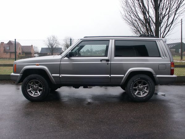

Me voilà donc obligé de changer les roues, et de mettre mon che en version plus "civilisé"
Et le mieux, c'est qu'à part changer les roues, je n'ai rien changer! Very Happy

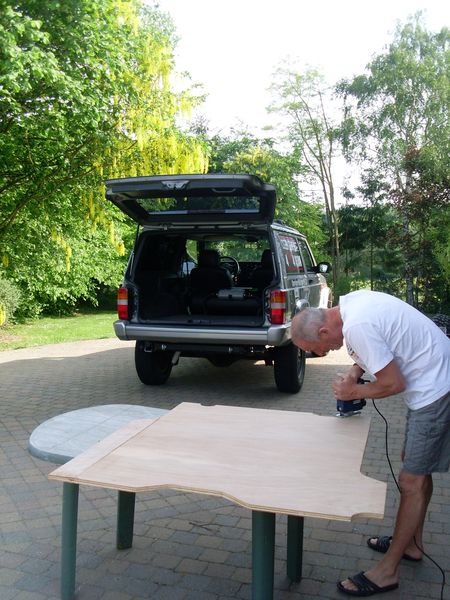

Le coffre de la jeep en 2 places est grand.. trop grand, rien ne tient en place, il faut organiser!
Les organisateurs demandant 2 roues de secours, il faut également trouver le meilleur moyen pour organiser le rangement
et perdre le moins de places possible pour conserver de la place tant pour le matériel de réparation nécessaire que pour le reste des bagages à emporter.

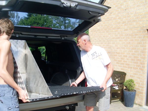

1) vider le coffre et nettoyer ça nickel
2) Réalisation d'un plancher en bois au forme de celui d'origine pour pouvoir forer, visser, boulonner, sans faire de trou sur la voiture.
3) recouvrir le tout d'une belle moquette

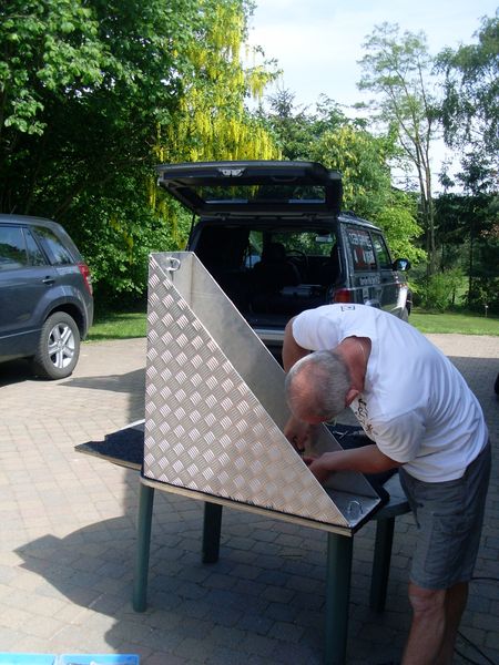

4) Bac de rangement pour la première roue de secours, ainsi elle ne sera plus sur le toit, ce qui diminuera le centre de gravité.
Derrière le bac, on fait des points de fixation pour le cric hydraulique:
On dépose le tout dans le coffre
Cric et compresseur à leur place
Kinetic et sangles à gauche du bac de roue, facile d'accès

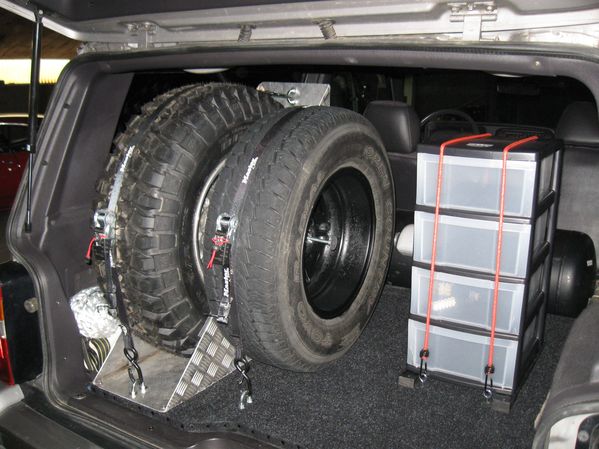

Installation du système de fixation de la 2ième roue de secours
Et voilà, 2 roues à leur place et sanglées, bac de rangement des outils fixé, il reste la place pour la valise et le frigobox.

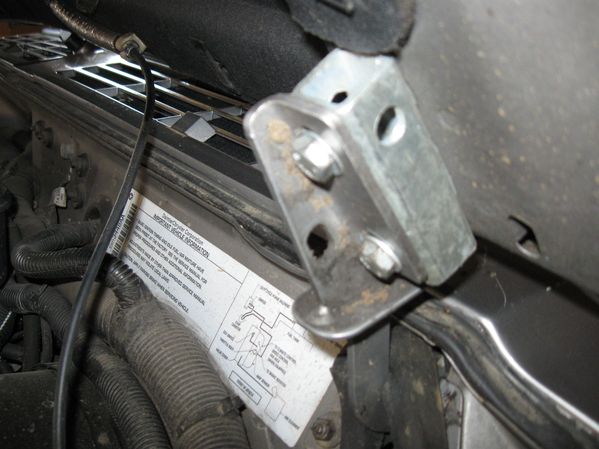

le 6 cylindres a tendance a vite monter en température, il fallait donc trouver une solution pour améliorer la ventilation dans le compartiment moteur.
Nous avons donc créer un système d'entretoise pour rehausser l'arrière du capot et ainsi créer un flu d'air pour évacuer l'air chaud..
ici: l'entretoise
(certains reconnaitront la main experte d'un membre non moins actif du forum... Wink merci à lui!)
et ici le padre au travail:
L'entretoise fixée entre la charnière et le capot:
Résultat final: Juste ce qu'il faut, pas trop voyant, normalement efficace, et aucun soucis pour l'ouverture et fermeture du capot
