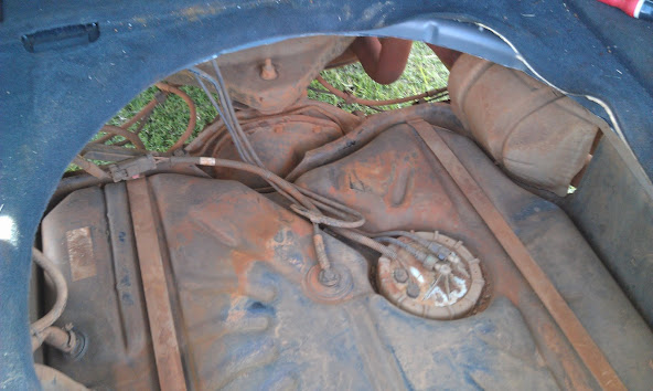

J'avais omis de faire une présentation de ma préparation sur le WJ V8 que j'ai, je corrige un peu le tir et j'explique mes étapes :
Le menu de la préparation :

Pour la réhausse du réservoir d'essence je peux détailler ou faire un tuto si besoin.

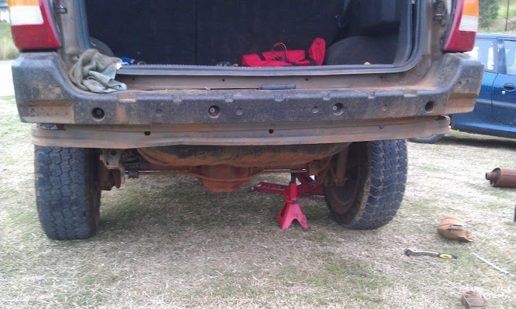

Bon changement de la batterie , et pose d'un relais .
L'ancienne ira dans l'espace de rangement de coffre la hauteur est juste comme il faut . ( Reste à trouver un long 2 long câbles de batterie maintenant).
J'ai coupé l'échappement après le muffler , tout simplement car il était trop près du réservoir d'essence (risque de chauffe ? )
Je dois avouer que le bruit est magnifique ... le V8 est en mode V8 , il est pas étouffé par un silencieux de 2m de long ... que du bonheur.. Bon en utilisation 4x4 j'pense que à terme ça va vite être saoulant autant de bruit pale mais on verra dès que les nouvelles commandes seront là.
Pour le reste , fixation du support de réservoir d'essence ok , j'ai fait un peu de 4x4 pour vérifier les soudures , taper dessus , lever avec un cric , tout passe bien . J'ai remis 1 barre de chaque côté en renfort en cas et j'ai refermé /rejointé.
J'ai gardé une trappe pour l'accès Filtre et Pompe à essence , c'est franchement bien vu les accès ...
Mes HID ont claqué cte nuit , elles ont pas du aimé les changements de batterie à répétition pirat .
Voilà on continue la pré prépa avant la pause du kit réhausse .. Le plus dur est d'attendre maintenant pig
