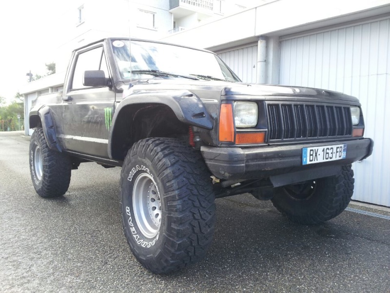

moteur boites a degager 2,5l c est un veau...
et hop un p tit Ho
et voila..

en gros il faut moteur avec le faissau complet moteur le boitier ,boite de vitesse ,boite de transfer, arbre arr (a racoursir de 3 ou 4 cm car j ai un pont crysler 8,25..,les supports moteurs et boite ...et hop plus qu a monter .......lol..
et j oubliais pedalier perso j ai juste enlever l ambreillage ..et le levier de commande de boite de vitesse avec son cable ...j ai fait ca en trois jours et j avais pas un des support moteur donc j ai modifier celui d origine ..a oui ..le radiateur moteur ..j ai virer la clim ..j ai un ventilo electric de clio 1,8 16s premiere generation ...j ai trouve tout ca chez un gars en piece detacher ca trainait sous un abrit dans l herbe deux jours avant de commencer ... et ca fait 9mois que je fais lyon clermont ferrand toutes les semaines ..environ 500 borns par semaine ...voila..Wink

j aimerais monter un 304 ou 360 AMC avec abre a came pipe edel et un holey ...pour faire de la piste ..avec une th 400 ..dana 300 et ponts de patrol ..deux amortos triple bypass et bump stop hydro ..histoire d en faire un jeepspeed...Wink

Je vais t'embaucher Satanas, sinon j'envisage de couper un XJ pour en faire un Pick Up, la caisse en 3 portes n'ai pas trop peu rigide ???

c est de la patamodeler ...l arceau entre en jeux directement car ca risque de merder ...arceau et refors dans la benne ...pour l instant j prend 130 sur les pistes et je saute ...pas de souci sauf pour la suspention que j ai pas fait encore car tout ca a un cout tou de meme ..Wink
