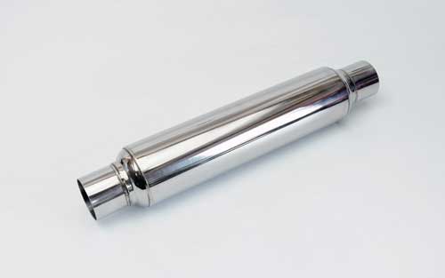

0219.03 Silencieux Glaspack acier inox, 2,25" longueur 36cm Ø 58mm 54.00 € asp eberle en Allemagne
demander( en Français il parle plusieurs langues) le prix de envoi

Merci, c'est sur ebay ?
Par contre c'est de l'adaptable ? il faut souder ? et je vois pas l'emplacement pour ma sonde, j'en ai une avant le cata et une apres.
dsl avec mes questions je débute vraiment dans se monde, mais j'apprend vite Laughing

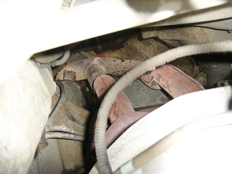

Apres vérification, j'ai pas de cata sur mon collecteur, dumoins sur mon model, voici quelque photos, vous comprendrez pourquoi je vais la changer
Ou trouver une tube afrique pour un wj 4.0 de 2001 ? (decata) Ssa50123
Ou trouver une tube afrique pour un wj 4.0 de 2001 ? (decata) Ssa50124
Ou trouver une tube afrique pour un wj 4.0 de 2001 ? (decata) Ssa50125
Ou trouver une tube afrique pour un wj 4.0 de 2001 ? (decata) Ssa50126
Ou trouver une tube afrique pour un wj 4.0 de 2001 ? (decata) Ssa50129
Pouvez vous me comfirmer de quelle dana il s'agit(c'est le po,t arrière)

Ont peut voir mes deux sondes, une apres le cata, etr une sur la fin du collecteur.

salut effectivement tu as un seul cata alors remplace le par un cata magnaflow prevu pour la sonde si tu mets un classback tu va avoir une erreur a l obd le tube tu le mets derriere.
Pour t ai pont regarde avec sa tu va les reconnaitres
